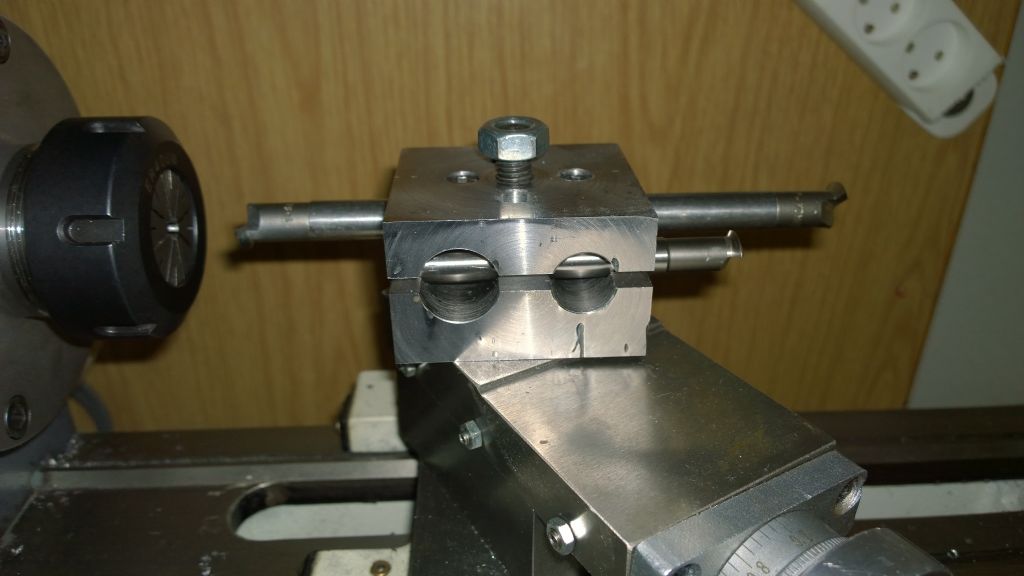

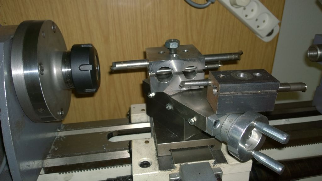

        #632010
        Niels Abildgaard
          @nielsabildgaard33719
          Homemade
